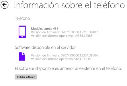

Hola amigos soy de Per? tengo el microsoft 435 de movistar y estuve instalando diferentes rooms hasta que instale la rom de t mobile que viene con la update 2 del 8.1, quize regresar a la rom anterior y no pude, actualiz? a windows 10 intent? de nuevo, siempre es lo mismo se reinicia y en el recovery sale el mensaje comprobando seguridad antirrobo se reinicia y no pasa nada (en la p?gina de microsoft y en encuentra el tel?fono la desactiv? y me dieron una contrase?a), he intentado solucionarlo con el recovery tool, con nokia care suite, cmd thor y nada. no s? que m?s podr?a hacer espero que haya alguna soluci?n, gracias de ante manoSin t?tulo.jpg
