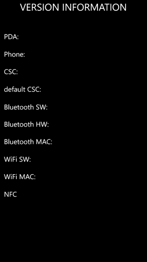

Ah! O meu tbm fica a todo momento recebendo mensagens das operadoras quando o telefone perde o sinal de rede... Chato isso... Como disse em um dos t?picos, havia dessparecido as informa??es usando no diagnosis *#1234#. A? sugeriram que eu fizesse um hard reset e que voltaria e assim o fiz. Sim, ap?s isso notei que as informa??es voltaram, escolhi restaurar um backup que eu havia feito antes do downgrade, que na ?poca estava usando o pfd. Beleza, tudo certo at? ent?o. Ocorre que, ao tentar instalar uns apps pelo app do pc, notei que o diagnosis ficou com as letras azul novamente, n?o mais vermelhas e todas as informa??es sumiram outra vez! N?o pretendo fazer o downgrade denovo,? muito demorado...

Esses problemas no diagnosis eu tive com a rom I8750OXXCMK2.
N?o lembra qual a ROM que tu usou? A ?nica rom GDR3 que ? muito est?vel ? a I8750OXACMJ1.

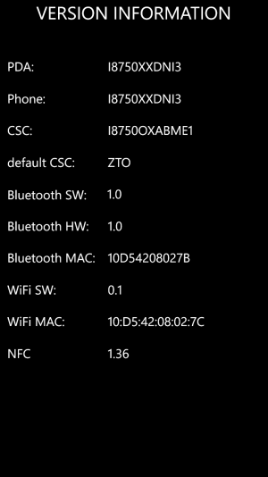

3. L? no diagnosis, o que aparece nos 4 primeiros campos (PDA, Phone, CSC, Default CSC)?
Aqui minha tela:
4. Fez hard reset ap?s instalar o wp8.1.1? ***
N?o. S? fiz hard reset ap?s instalar a GDR2. E n?o pretendo t?o cedo!:wink:

Interessante. O samwp8 mesmo com o 8.1.1 d? uma boa enganada no bootloader.
Ele t? mantendo a regi?o aplicada na GDR2 (BME1 ? o c?digo da GDR2), e ao mesmo tempo o bootloader mantem a CSC como ZTO.
Provavelmente quando fizer hard reset, o sistema vai ler a original dentro do bootloader e renomear pra I8750ZTODNI3 >>> DNI3 ? o c?digo do wp8.1.1 .. a? eu n?o sei o que pode acontecer, se ele mantem o ZTO intacto, ou falha na atualiza??o dos dados de regi?o.
Eu testei v?rias roms fasheando com seus CSCs originais (que continham o ATO, mas causam o problema das mensagens constantes) e s? depois do update WP8.1.1 flashear s? a CSC ZTO original.
Ele renomeia o ZTO original que ? I8750ZTOALL3 (GDR1) pra I8750ZTODNI3, e mesmo assim n?o some o problema das mensagens.
S? n?o testei ainda o teu m?todo.. n?o queria fazer interop-unlock.. mas vai ser o jeito. a Samsung n?o vai resolver t?o cedo a vida de quem usou o PfD. Aposto.
